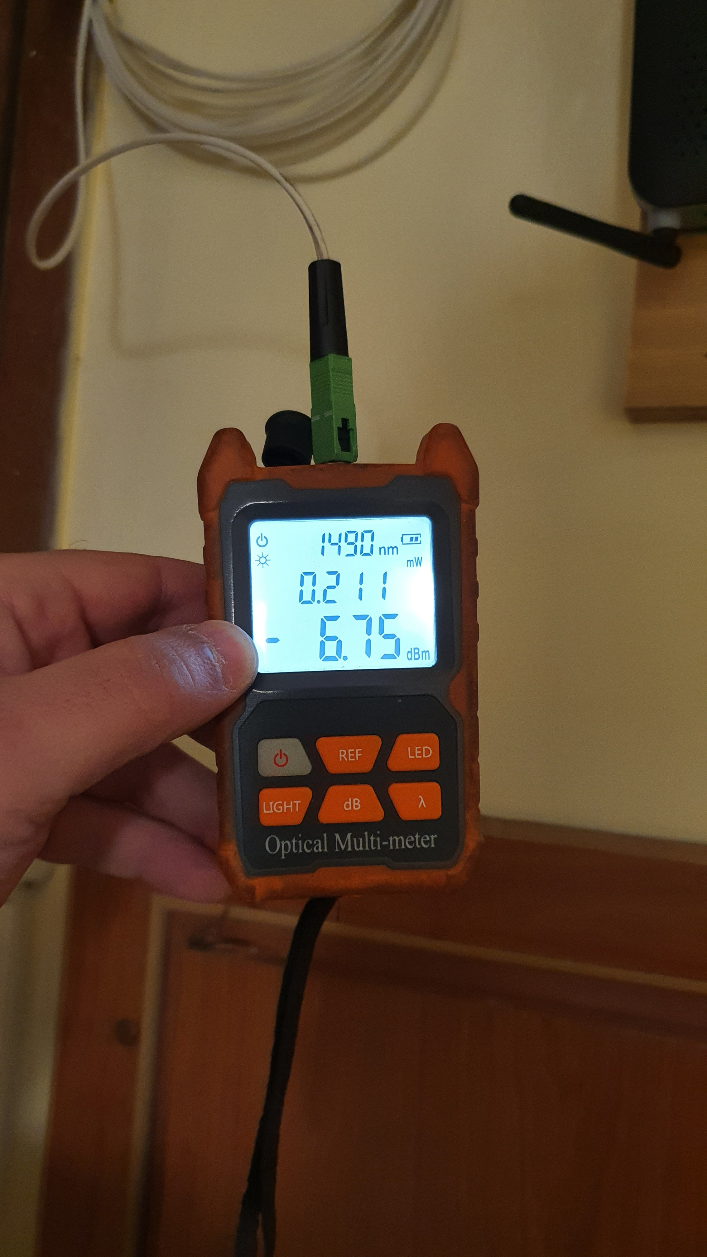

Basaev Публикувано 19 Декември, 2021 Доклад Сподели Публикувано 19 Декември, 2021 При такова ниво в клиента има ли опасност ОНТ-то да се ебава заради силния сигнал? Адрес на коментара Сподели в други сайтове More sharing options...
byte Отговорено 19 Декември, 2021 Доклад Сподели Отговорено 19 Декември, 2021 Само нет ли върви в тоя кабел ? Че гледам зелен конектор. Адрес на коментара Сподели в други сайтове More sharing options...
Inkas Отговорено 19 Декември, 2021 Доклад Сподели Отговорено 19 Декември, 2021 Трябва да раобти .... Адрес на коментара Сподели в други сайтове More sharing options...
Октодиан Отговорено 19 Декември, 2021 Доклад Сподели Отговорено 19 Декември, 2021 На 1550 какви стойности показва ? Адрес на коментара Сподели в други сайтове More sharing options...
Basaev Отговорено 19 Декември, 2021 Автор Доклад Сподели Отговорено 19 Декември, 2021 Става въпрос само за Интернет! А интернета на клиента прекъсва. Затова си помислих че този сигнал е прекалено силен и мислех да слагам затихвател. Преди 3 часа, Октодиан написа: На 1550 какви стойности показва ? На 1550 не съм мерил. Адрес на коментара Сподели в други сайтове More sharing options...
byte Отговорено 20 Декември, 2021 Доклад Сподели Отговорено 20 Декември, 2021 (Редактирано) Не се тревожи, той уреда мери вместо теб...като гледам нe e WDM-ски/PON-ски Редактирано 20 Декември, 2021 от byte Адрес на коментара Сподели в други сайтове More sharing options...
Basaev Отговорено 20 Декември, 2021 Автор Доклад Сподели Отговорено 20 Декември, 2021 Преди 2 часа, byte написа: Не се тревожи, той уреда мери вместо теб...като гледам нe e WDM-ски/PON-ски Power meter-a не е pon-ски, да. Така и не разбрах това ниво на сигнала проблем ли е или не? Адрес на коментара Сподели в други сайтове More sharing options...
hgd Отговорено 20 Декември, 2021 Доклад Сподели Отговорено 20 Декември, 2021 Преди 1 час, Basaev написа: Power meter-a не е pon-ски, да. Така и не разбрах това ниво на сигнала проблем ли е или не? Виж в книжката на ONU-то. Обикновено пише -8dBm входно ниво или по-ниско. Повечето хора си смятат нещата да са между -16 и -22dBm. По-добре смени захранването на ONU-то, ако е 12V/500mA на 12V/1A. Най-често помага за разкачванията. Адрес на коментара Сподели в други сайтове More sharing options...
byte Отговорено 20 Декември, 2021 Доклад Сподели Отговорено 20 Декември, 2021 Ако имаш и телевизия в кабела, то този power meter мери обща мощност т.е. 1490+1550nm т.е. това ти е нивото на кабелната долу горе. Адрес на коментара Сподели в други сайтове More sharing options...
valvi Отговорено 20 Декември, 2021 Доклад Сподели Отговорено 20 Декември, 2021 Това е ниво като от медиа конвертор.Да няма бодната за тестове и забравена някоя - случайнно ! А пауър метъра не е от тея дето могат да отделят дължина на вълната.Така че няма значение каква дължина е указана текущо. Адрес на коментара Сподели в други сайтове More sharing options...
byte Отговорено 20 Декември, 2021 Доклад Сподели Отговорено 20 Декември, 2021 преди 23 минути, valvi написа: Това е ниво като от медиа конвертор.Да няма бодната за тестове и забравена някоя - случайнно ! А пауър метъра не е от тея дето могат да отделят дължина на вълната.Така че няма значение каква дължина е указана текущо. Ако има забравен боднат МК, вероятно щяха да разберат моментално. Това е така, защото нормалните МК излъчват на 1310нм, и като боднеш такъв в PON мрежа, то той ослепява/заглушава (и др. такива) SFP-то на OLT-то. И преди да кажеш, че може МК да е забравен някак си, някъде си без да пречи на OLT-то, си помисли за топологията на PON мрежата. Адрес на коментара Сподели в други сайтове More sharing options...
valvi Отговорено 21 Декември, 2021 Доклад Сподели Отговорено 21 Декември, 2021 Така е!Но и това ниво не е нормално!Предложих хипотетична опция .Няма начин да е работещ вариант! Адрес на коментара Сподели в други сайтове More sharing options...
byte Отговорено 21 Декември, 2021 Доклад Сподели Отговорено 21 Декември, 2021 Че какво не му е нормалното, на -6dbm аналоговата "грее", за цифрова на QAM256 да не говорим. Адрес на коментара Сподели в други сайтове More sharing options...
valvi Отговорено 21 Декември, 2021 Доклад Сподели Отговорено 21 Декември, 2021 Нормално е да прочетеш какво е писал човека.Особено във второто си мнение по темата.Каква аналогова , какъв QAM 256? Човека има въпрос по същество.Ти явно искаш да кажеш колко много си чувал от тук от там.Можеш да не отговаряш - изгубих интерес.Явно и той е получил отговор , или си е решил проблема! Адрес на коментара Сподели в други сайтове More sharing options...
byte Отговорено 21 Декември, 2021 Доклад Сподели Отговорено 21 Декември, 2021 Казва, че не е мерил на 1550нм, не че няма ТВ по кабела. Ако има ТВ вътре, то това измерване си е на телевизионния сигнал и е нормално (в долна граница) ниво за сигнала на 1550нм. Ако ми кажеш къде е написано, че няма тв сигнал по кабела или пък защо е сложен зелен конектор ? Адрес на коментара Сподели в други сайтове More sharing options...
