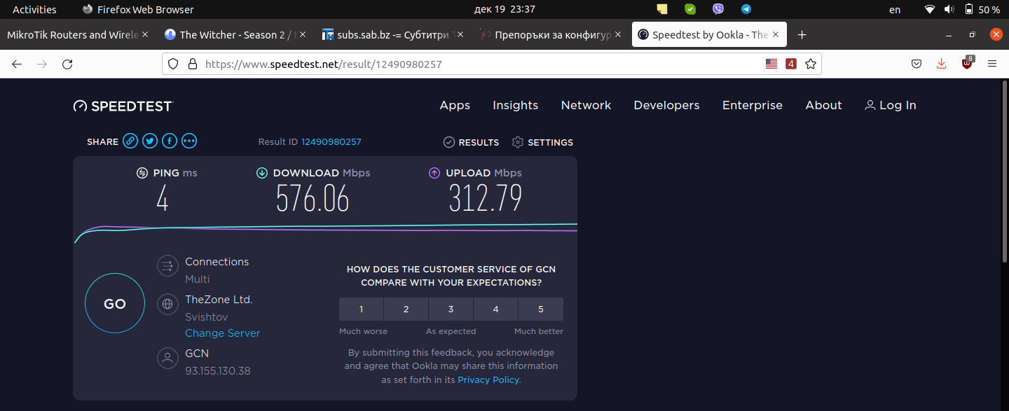

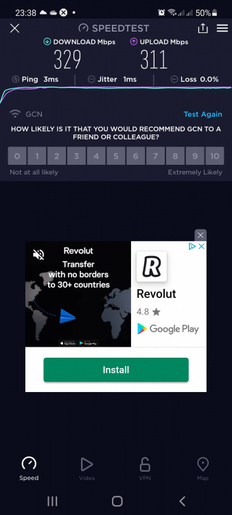

TP-Link AX20 не е забивал досега, имам го от 6 месеца, за тези 6 месеца има два update на firmware,макар, че е Intel 1.5 Ghz е студен в натоварено положение. Лаптопа ми е ThinkPad E15 а телефона Samsung A72, теста не е в идеални условия, има и други свързани на 5Ghz, но съм в същата стая 25 квадрата с 65 инчов Телевизор който върти youtube на . Не ползвам Archer-а за рутер, а както примера в темата ми е само AP. Мисля, че тук опцията е 80+80Mhz тоест едно устройство на една честота а друго на друга, не мисля, че е възможно едно устройство да се свърже на 160Mhz лента (не съм сигурен и сега не ми се чете) Незнам какво мога да искам повече от това - Да имам Интернет 576Mbits и то на WIFI.
Добре е имайки предвид , че теста не е локално с iperf т.е. вероятно може и повече понеже един Xiaomi Mi 4Ag с нашит OpenWRT държи близки стойности, а е на цена от 45лв.
