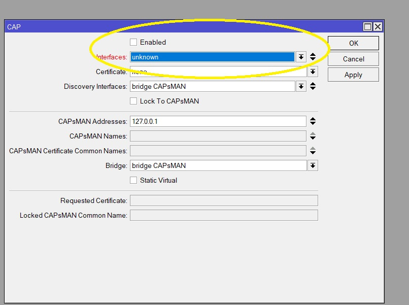

Стигнах до там, докъдето бях стигнал преди време в една пробна конфигурация. Тогава не продължих, защото не ми се занимаваше. Няма интерфейс върху който да активирам контролера. Виртуален не мога да създам... нямам идея какво следва нататък. 😀
Нещо се бъркате! Това меню е за активиране на АПтата в режим на контрол от мениджър, а самият мениджър се активира и конфигурира от меню caps-man !
