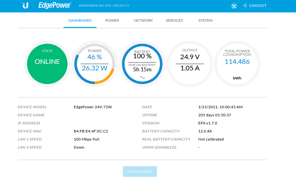

master Отговорено 21 Януари, 2021 Доклад Сподели Отговорено 21 Януари, 2021 За фабрично решение когато бюджета го позволява: Analog Audio™ Адрес на коментара Сподели в други сайтове More sharing options...
