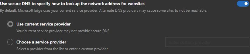

  • Проблема се получава само в Microsoft Edge браузъра. Internet Explorer, Chrome не изпитват подобни грешки.
  • Преглеждайки за скорошните промени влезли в Edge, видях че има добавена опция DNS-over-HTTPS която е пусната по подразбиране:image.png.fc34d35835b7ee248ab1a46e14feae20.png
  • Спирайки я, проблема изчезна. (Повече информация как се пуска за различни браузъри под Windows)
Това ме накара да проверя какъв е статуса на DOH на моя Mикротик. Изглежда функционалността е добавена във версия 6.47, а моя рутер е с 6.46.6.
