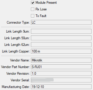

Взех hEX S в комбинация с S-RJ01 и всичко тръгна без някакви специални настройки. Не съм тествал скоростта.
Интересно е обаче как показва параметрите на модула:
Това при положение че кабела е един метър и според документацията, би трябвало sfp-connector-type да е RJ45.
