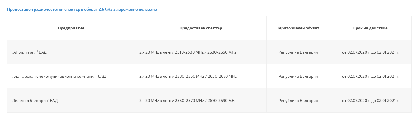

hgd Отговорено 23 Ноември, 2020 Автор Доклад Сподели Отговорено 23 Ноември, 2020 И ето нещо от "извора": https://crc.bg/bg/statii/840/razpredelenie-na-radiochestoten-spektyr-v-obhvati-900-m-hz-1800-m-hz-2100-m-hz-2-6-g-hz-i-3-6-g-hz Адрес на коментара Сподели в други сайтове More sharing options...
