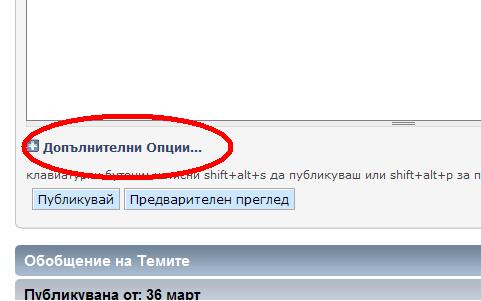

Администратор Велин Отговорено 20 Февруари, 2010 Администратор Доклад Сподели Отговорено 20 Февруари, 2010 допълнителни ипции дано размера ти е достатъчен инче трябва да го разделяш. Не отговарям на постове написани с шльокавица! Адрес на коментара Сподели в други сайтове More sharing options...
Guest martidim Отговорено 20 Февруари, 2010 Доклад Сподели Отговорено 20 Февруари, 2010 Позабърсах очилата и го видях . Прикачих програмата ! Ако някой ще пробва първо да прочете ReadMe.txt . ZaTest.zip Адрес на коментара Сподели в други сайтове More sharing options...
