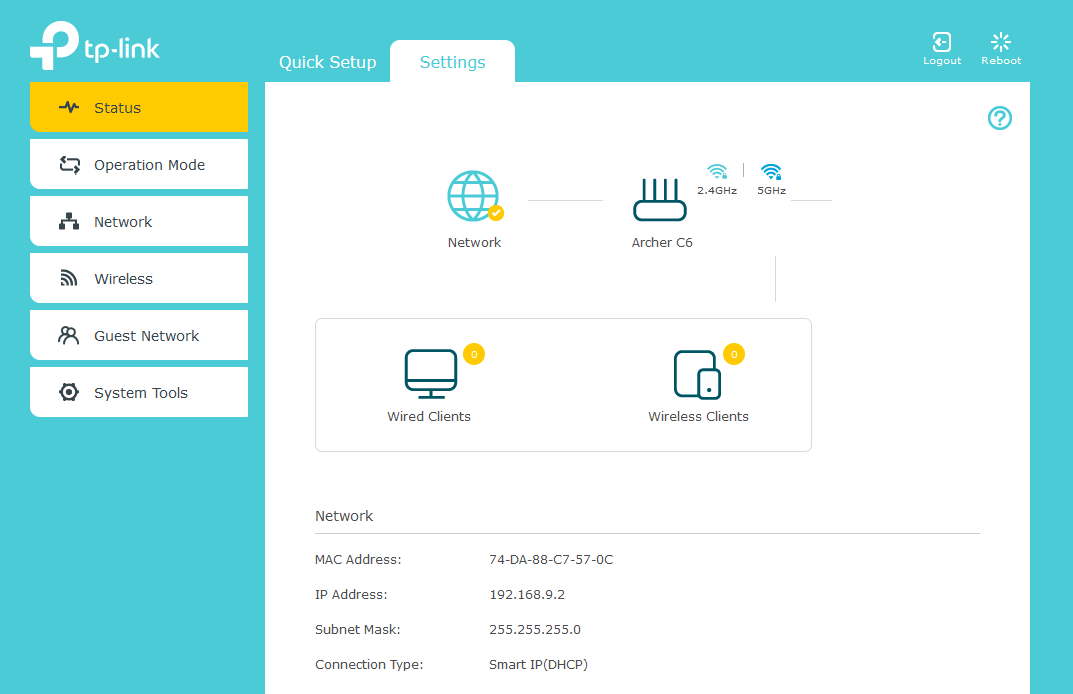

linuxxp Публикувано 20 Май, 2020 Доклад Сподели Публикувано 20 Май, 2020 (Редактирано) Здравейте! Правил съм няколко домашни мрежи за мен, приятели и роднини. Професионално не съм се занимавал никога. Със следния проблем се сблъсках, като се преместих в нова къща и за момента не мога да му намеря решение. Имам пуснат кабел CAT6 от всяка стая до обща точка в къщата на първия етаж (под стълбите за втория етаж), в която влиза и опитката от доставчика. Преди довършителните дейности не съобразих, че това място е крайно неудачно за разполагането на WI-Fi антена и взех един TP-Link Archer C6. На първия етаж сигнала беше приличен, но на втория нямаше и помен от него. За щастие има пуснат кабел от общата точка до над вратата на мокрото помещение на втория етаж. Викам си ето, тук пускам едно АР и съм перфектен. Сложих втори С6, в режим АР и реших проблема на втория етаж. Това беше за известно време, докато жената не забеляза, че на двора няма никакъв интернет (общата точка с рутера е от противоположната страна на къщата). Взех един Mikrotik RB760iGS (имах намерения да махна ONU-то, но оператора каза, че работят все още работят по този въпрос). След малко четене успях да го настроя както искам (имам няколко отворени порта за устройства зад рутера, DHCP раздава статични адреси на устройствата и малко родителски контрол, общо има 26 устройства закачени към мрежата). Единият С6 го преместих в хола, като АР. На двора вече има интернет, поне в едната част на двора... Тук обаче почнаха истинските проблеми. От време на време някое от устройствата спира да вижда рутера (всички останали нямат проблем). Има адрес, има гейтуей даден от DHCP, но няма никаква връзка на вън или вътре. Разкачам го от домашната мрежа и го свързвам към мобилен хотспот без проблем. Като го върна към домашната мрежа пак си взима адрес, но отново не вижда gateway-а или нищо навън. След известно време се оправя все едно не е имало преблм. Случва с различни устройства свързани през WI-Fi. Мисля си да взема истинско АР и да заменя С6-цата в хола, но не знам дали ще ми реши проблема, защото не мога да го хвана от какво се предизвиква. Спрял съм се на RbcAPGi-5acD2nD или Ubiquiti UAP-AC-LITE, като ще бъде монтиран на стена. Кое е по-добре и има ли друг по оптимален вариант, като цена? Редактирано 20 Май, 2020 от linuxxp Адрес на коментара Сподели в други сайтове More sharing options...

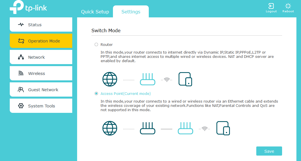

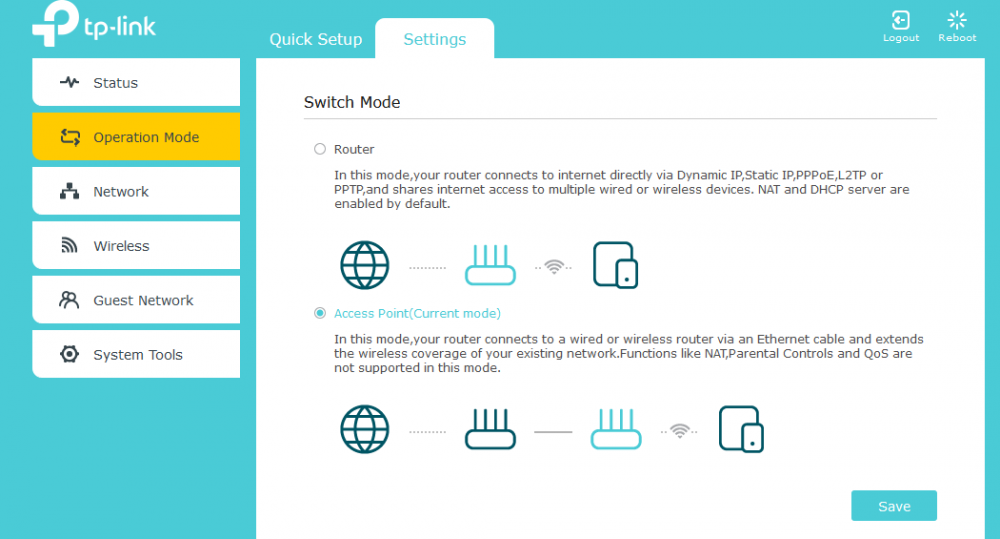

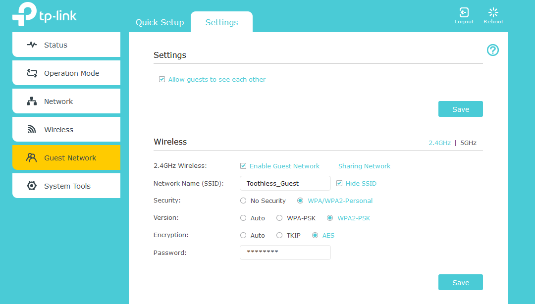

linuxxp Отговорено 21 Май, 2020 Автор Доклад Сподели Отговорено 21 Май, 2020 1 hour ago, JohnTRIVOLTA said: На колко процента си сигурен , като не си наблюдавал AP-тата ? Сигурен съм, че се местят, защото в едната стая изобщо не се вижда АР от първия етаж, а разговора си продължава. Тествал съм го няколко пъти. 1 hour ago, JohnTRIVOLTA said: Гест мрежа със стандартен фърм и то в режим на AP нещо не се връзват нещата т.е. не виждам как се е получило ! Ако AP-тата са с OpenWRTпример за да може да се сепарират мрежите с вилани и съответно радиата щях да се съглася ! Този рутер няма DDWRT или OpenWRT, за момента. С оригиналния фърмуер е. Не се виждат по принцип закачените устройства към него, когато не раздава той адресите, в АР режим е и има Гест мрежа, като може да се пусне и на 2,4 и 5 или и двете заедно. Ето ги настройките: Адрес на коментара Сподели в други сайтове More sharing options...
Администратор JohnTRIVOLTA Отговорено 21 Май, 2020 Администратор Доклад Сподели Отговорено 21 Май, 2020 Преди 2 часа, linuxxp написа: Сигурен съм, че се местят, защото в едната стая изобщо не се вижда АР от първия етаж, а разговора си продължава. Тествал съм го няколко пъти. Не мисля да споря понеже има много изписано по казуса и какви имплементации са направени с времето. Просто пробвай с различни имена на мрежата за да видим дали наистина проблема е в устройствата. Преди 2 часа, linuxxp написа: Този рутер няма DDWRT или OpenWRT, за момента. Това не е ли твоят модел рутер ? Преди 2 часа, linuxxp написа: Не се виждат по принцип закачените устройства към него, когато не раздава той адресите, Не виждам защо да няма инфо в нещо като wireless status или подобно закачените устройства , като мак адреси поне ? Потърсете във Wireless или в Status пример ! Преди 2 часа, linuxxp написа: в АР режим е и има Гест мрежа, като може да се пусне и на 2,4 и 5 или и двете заедно. Гест мрежа предполага друга мрежа ... от там рутинг ... SNAT.и т.н. а устройството не е в рутер мод ? Това че има някакви настройки реално не ми дава отговор какво реално се конфигурира и реализира !. Адрес на коментара Сподели в други сайтове More sharing options...
