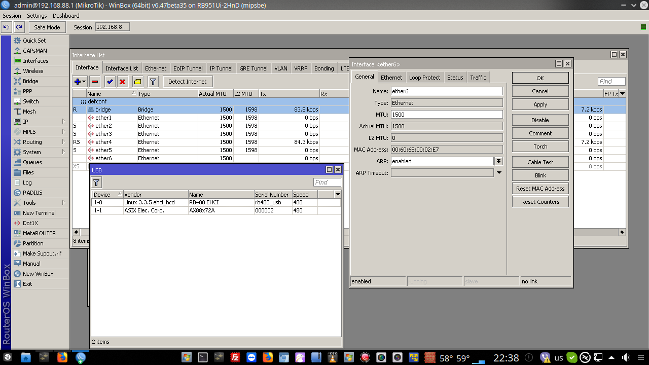

Не знам дали би разпознал 951 USB адптер гигабитов към етернет . Там теоритично могат да се догонят 240мб/с 🙄
Редактирано от JohnTRIVOLTA

Е сега намерих такъв usb-lan адаптер, но е фаст етернет и 951 го разпозна така , че има шанс и гигабитов да разпознае и да се получат нещата !
На USB 2.0 не разчитай да кара гигабит до 240 максимум и то с уговорки.
