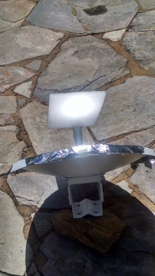

Простете невежата, но пак имам глупав въпрос за повечето от тях. Понеже хич ме няма на тема антени, искам да попитам каква е разликата между тези двата облъчвателя на снимките? Единият е с един конектор, а другият с 2 конектора. Как се закрепват тези работи на чиния от булсатком примерно?

Никак не се закрепят и двата за за Правофокусна антена не за офсетна.

А има ли такова животно за офсетна антена? А каква е по принцип разликата между двата снимани?

Преди 5 часа, Петър Киров написа:
начина на фокусиране на отражението върху конвертора
единият е еднополярен другия двуполярен.

Стават и за офсетна, защо да не стават? Просто трябва да си намериш ей такава скоба с нужния размер. Имал съм години наред линкове с офсетни антени и такива облъчватели. Само че се настройват доста по-трудно, за визуално насочване забрави.
Това ще си постигнал свързване, не значи че си ползвал изцяло възможностите на антената.
Провофокусния облъчвател има съвсем друго вътрешно отражение от офсетния/
Разликата не е само в механичното захващане
Моля? Съжалявам, че влизам в спор с администратора, ама няма такова нещо. Облъчвателят представлява един къс вълновод (wave guide) и вътрешното му отражение зависи изцяло от дължината на вълната ( и съответно така се смята размера на тръбата). Отвора на облъчвателя се поставя във фокуса (грубо) на рефлектора. Фокусът си е фокус, няма значение от парабола или от офсет.
Също така няма значение и какъв е облъчвателя, можеш да сложиш и малко яги вместо този, че даже и двоен квадрат, просто не са толкова ефективни.
Между другото, линковете които си дал не са за пасивни облъчватели, а такива с рутербордове вътре.
P. S. Да не се бъркаш от сателитните антени - там наистина има разлика в конверторите (които не са пасивни), но тя пак не е свързана с отражение, а е конструктивна заради закрепването?
Редактирано от stanstanyov
Вземи един офсет с хоризонтал 60см и една парабола 60 см и сам направи тестове с един и същ конвертор.
Направи една таблица с получените резултати. (особено с двуполярния конвертор)
Резултата на 60 офсет е колкото на 40 парабола.
Офсетките са оптимизирани 9-13 гхз а и повечето имат изключително неясен фокус, търси се и двупосочностна сигнала.
Затова и от микротик за изнесли печатния облъчвател напред от фокуса като не пречат на отражателя чак толкова.
Единствената полза на офсетката е цената.
Хм, както и да е, не ми се влиза в дребнави спорове, всеки работи с каквото е свикнал. Можи би пък си попаднал на скапани офсетки и оттам си си развалил трайно мнението за тях. В момента се занимавам професионално със сателитни комуникации и повечето ни офсетни антени са с по-добри параметри от аналогичния размер параболи. Самите антени няма как да са оптимизирани за определен честотен диапазон, освен ако не са перфорирани, това си е едно тенеке-отражател. Но - да, трудно се настройват, без спектрален анализатор ще получиш колкото получиш...
Би трябвало да отчетете и параметъра фаза на приетия сигнал в конвертора! Прочетете колегата радиолюбител какви неща е тествал https://qsl.net/yu1aw/ANT_VHF/fid24ghz.pdf "Among them is, for example, the coffee can (simple open circular waveguide) antenna that has gain of about 6-7 dBi and is very inefficient as feed for offset parabolas. It is acceptable only for parabolas that have F/D less than about 0.5. The bi-quad antenna is somewhat better, with its gain of about 10 dBi, and its optimal version with evened diagrams in both planes."
