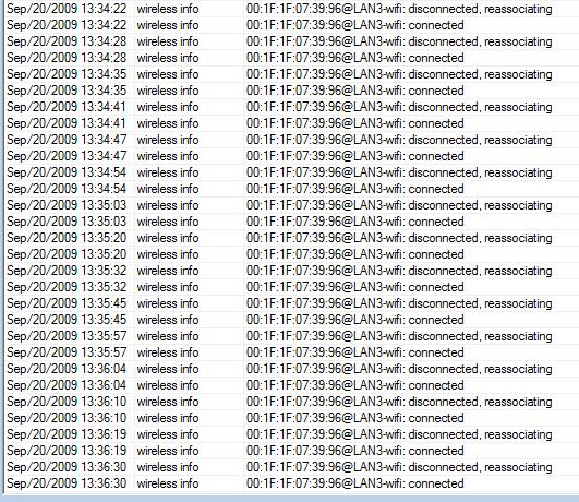

Nedelin Публикувано 20 Септември, 2009 Доклад Сподели Публикувано 20 Септември, 2009 Проблема е следния, микротик с WiFi карта ТП-ЛИНК на 2,4Гхз. За нея има закачено ап едимакс. От време на време прави дисконект и за част от секундата след това конект и тва през секунда. Днес това го прави вече 7-8 пъти. Прилагам снимка с лога. От какво може да е, вярно е че ефира е мазало скоростта която прекарва е 4-5Мбпс, не ми трябва повече но поне да не прави тоз проблем. Поздрави!!! IoT and home automation | Largest DDoS Attacks: Are we safe? | Blockchain Technology Beyond Cryptocurrencies | Cloud Trends of 2018 | Windows or Linux for your servers | The Benefits of IPMI for your dedicated server Адрес на коментара Сподели в други сайтове More sharing options...
NetworkPro Отговорено 20 Септември, 2009 Доклад Сподели Отговорено 20 Септември, 2009 "reassociating" - happens on AP: connection assumed to be lost, because Station that is considered already associated attempts to associate again. All connection related information must be deleted, because during association process connection parameters are negotiated (therefore "disconnected"). The reason why Station reassociates must be looked for on Station (most likely cause is that Station for some reason dropped connection without telling AP - e.g. data loss, configuration changes). http://wiki.mikrotik.com/wiki/Wireless_Debug_Logs http://wiki.mikrotik.com/wiki/Wireless_FAQ т.е. edimax-а (клиент режим) решава че няма връзка вероятно поради шум и т.н. и решава да се реконектне към MikroTik AP-то... Какви възможности, настройки предлага edimax-а? Дали с малкото което може да се промени може да се заобиколи това реконектване? - Адрес на коментара Сподели в други сайтове More sharing options...

pavlan Отговорено 3 Октомври, 2009 Доклад Сподели Отговорено 3 Октомври, 2009 пробвай на микротика да пуснеш Adaptive noise immunity - ap and client mode с какъв чипсет ти е картата ? Адрес на коментара Сподели в други сайтове More sharing options...
