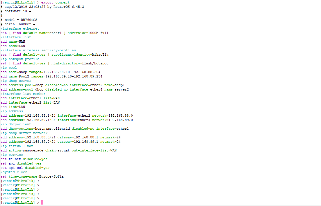

При плануването ако не си погледнал виж блоковата схема на рутерчето до колкото си спомням етер едно и сфп порта са обвързани и трафика е добре да се разпредели на 2,3,4,5 порт .
Преди да го пуснеш към мрежата е препоръчително да промениш user-a, портовете на сървисите които ще ползваш. В IP-Firewall-Service Port & IP Service List - всичко което няма да се ползва се спира . UPNP, Cloud също е желателно да се спрат. Ако ще го достъпваш от определени IP адреси може да ги опишеш в адрес листа. И не на последно място ъпдейт на софтуера и фирмуера.

Ами махнах админ профила, направих друг, софтуера мисля, че е последната стабилна 6.44.3. Някои от функциите които споменавате си бяха по default  disable.
Но при сегашната ми конфигурация, рутера  седи зад медиа конвертора, и ползвам ether  порт за връзка с интернет. Аз реално искам да намеря подходящ SPF който да е съвместим с рутерчето, за да мога да махна конвертора.
