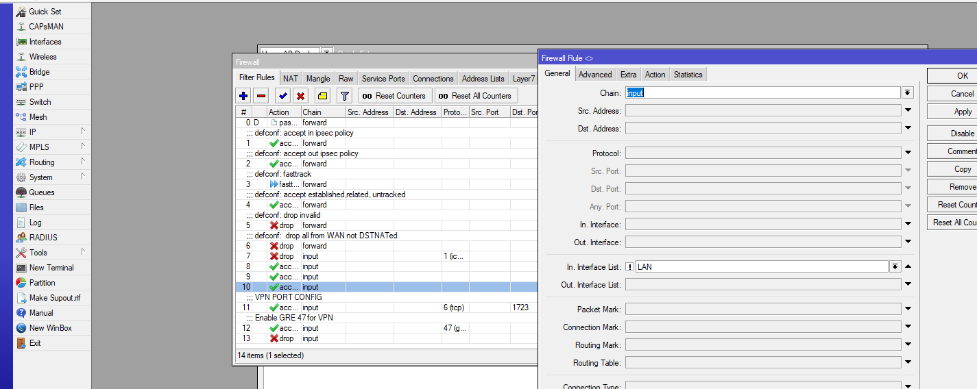

Здравейте аз съм нов тепърва навлизащ в сферата на Mikrotik и искам да попитам понеже си сетнах VPN заради страници които искам да достъпвам от чужбина но щом пусна Router Firewall VPN на не иска да се connect не. Някой може ли да ми помогне да го сетъпна не искам да е изключен firewalla.

Така настоил съм микротика да има VPN конекции към него с PPTP за да мога като съм чужбина да се конектна към него за да мога да отварям сайтове които могат да се отварят само от България. На рутера има включен  firewall router и от външно IP не мога да достъпя VPN на и рутера през приложението MikrotiK за андроид. Щом махна отметката Router Firewall всичко си бачка достъпвам го и през приложението и се връзвам към VPN  на. Та пробвах да отворя 1723 порт но пак не иска отвън да се свърже. Ще съм ви благодарен ако някой ми хелпне за настройките на firewalla не, че несъм си направил труда да прочета в нета но така както е показано не става поне или аз нещо не правя като хората.
То освен 1723 има GRE протокол който трябва да разрешиш.
Както написах вече по горе съм се пробвал с този метод и GRE 47 естествено и със завършек на drop. Като на дропа ми дава, че генерира трафик но не ме пуска . Някакви други идеи
А следваш ли логическа подредба както и описание на интерфейси?
Да създавам правило за input=6(tcp) D.port=1723 accept
input=GRE 47 accept
input drop
Така поне е показано в нета за добавяне на изключение за VPN
но странното е, че и мобилното приложение не иска да се конектне и като махна firewalla вчиско е ок. Рутера е чисто нов с последните ъпдейти на firma и софта
Странно имаше някакво правило за input=!LAN drop след като му дадох accept нещата се оправиха даже и приложението заработи при включен firewall
