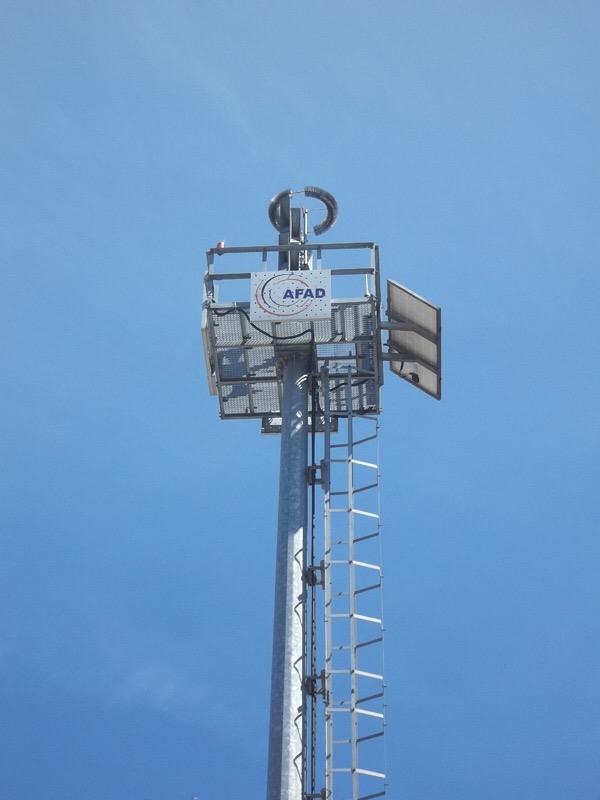

Октодиан Публикувано 4 Април, 2019 Доклад Сподели Публикувано 4 Април, 2019 Здравейте някой дали има монтиран от въпросните предпазители от гръмотевици на станциите си и дали вършат работа ? Адрес на коментара Сподели в други сайтове More sharing options...
Администратор Велин Отговорено 4 Април, 2019 Администратор Доклад Сподели Отговорено 4 Април, 2019 Нямам личен опит с тях но има логика в използването им, по принцип острите предмети по - добре привличат и отдават високоволтови разряди. Защитата около това съоръжение ще е по - добра, и е добре да се ползва ако това е най - високата точка в района. Но дори и да ги сложи човек ако не е правилно опроводена и заземена кулата може да има и голяма вреда . Не отговарям на постове написани с шльокавица! Адрес на коментара Сподели в други сайтове More sharing options...
Октодиан Отговорено 4 Април, 2019 Автор Доклад Сподели Отговорено 4 Април, 2019 Турците предлагат този модел за 1500$ с 10% отстъпка цената ми се струва висока Адрес на коментара Сподели в други сайтове More sharing options...
Администратор Велин Отговорено 6 Април, 2019 Администратор Доклад Сподели Отговорено 6 Април, 2019 Преди няколко години по панаирите срещнах така наречените гръмотводи с изпреварващо действие http://elkom-vmv.bg/product_details.php?p_id=5259 но е хубаво да се попрочете http://euroengineeringbg.com/files/for-and-against-lightning-conductor.pdf “Ако Ви бъде предложено закупуването на активни мълниеприемници от Р.Турция на съмнително ниска цена, бъдете внимателни! Това могат да бъдат активни мълниеприемници с радиоактивен изотоп, които в Р. Турция се снемат от употреба!!!! Вие трябва да знаете и това, че ако закупите или използвате изделие, в което са монтирани радоиактивни материали, Ви е необходимо специално разрешение. В противен случай, подлежите на много сериозни санкций!!! ” Не отговарям на постове написани с шльокавица! Адрес на коментара Сподели в други сайтове More sharing options...

master Отговорено 8 Април, 2019 Доклад Сподели Отговорено 8 Април, 2019 То това не е гаранция Дано да не се случва но практиката показва, че не винаги пада на най-високата точка. Миналото лято пряко попадение на 8 етажен блок, а до него е 16 етажен. Цяло чудо, че само заби един PowerBeam. Teзи с изпреварващо действие които Велин е посочил са едни от читавите в този ценови клас. И все пак силно зависи какво има след тях до земята. Масово са с алуминиева жица която определено е слаба ако държиш да е всичко както трябва. Не случайно мобилните, а и ние слагаме шини но си е по-трудно за монтаж. Аз лично не бих сложил тези от първата снимка особено ако има антени с кръгова диаграма. Analog Audio™ Адрес на коментара Сподели в други сайтове More sharing options...
