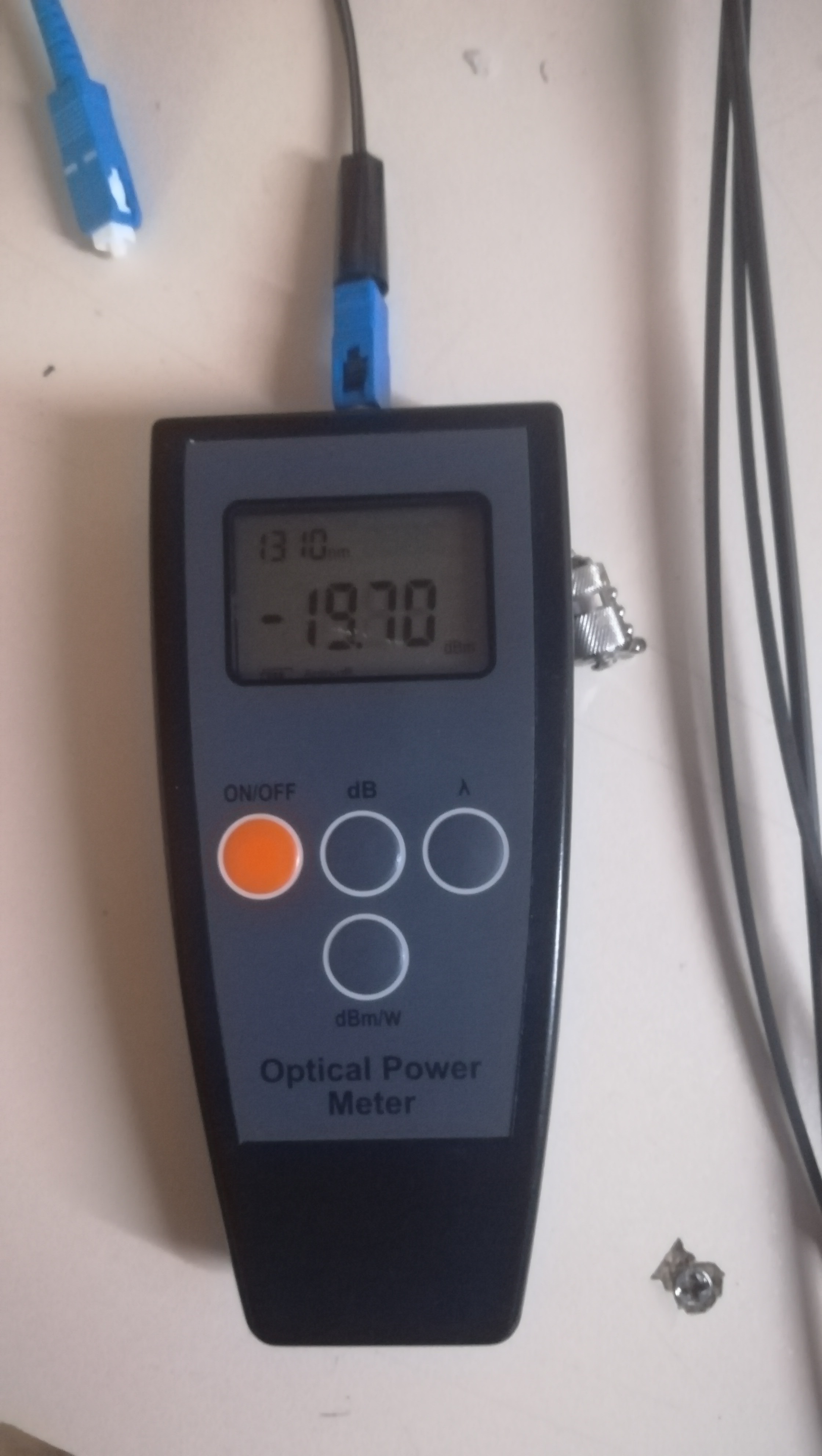

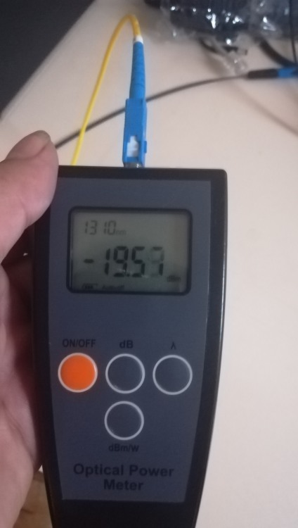

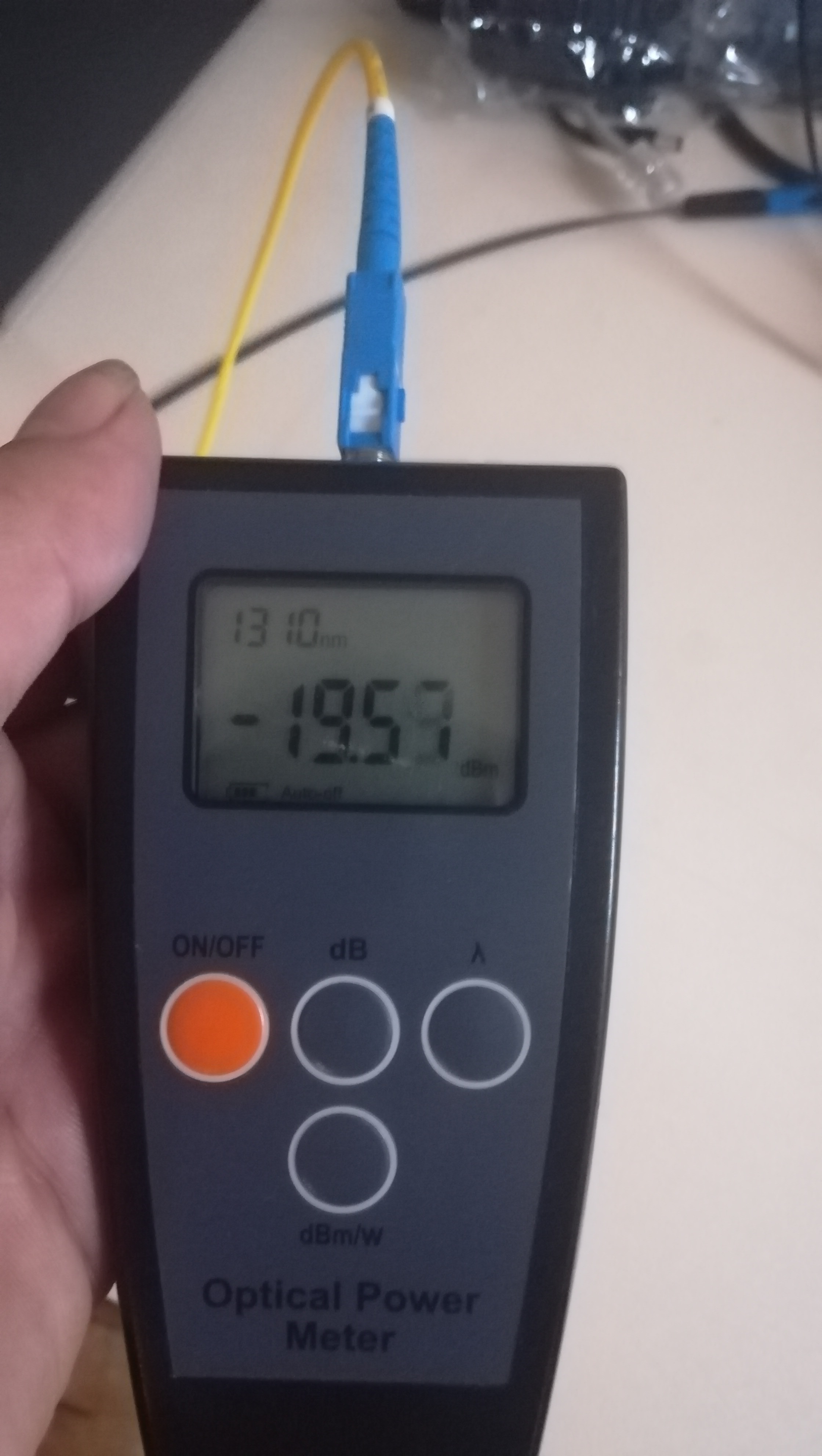

Ivo Отговорено 4 Декември, 2018 Доклад Сподели Отговорено 4 Декември, 2018 Фаст конектор, който дава затихване повече от 0,8 - 1,0 dBm очевидно не става. Прилагам снимки с фабрична patch корда и FTTH кабел с два фаст конектора на един и същи порт на сплитер измерени с един и същ пауърметър: 1 Адрес на коментара Сподели в други сайтове More sharing options...
