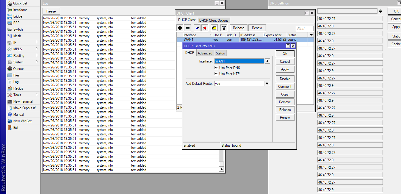

Здравейте!  Днес сутринта, преглеждайки микротиците, на един клиетски микротик в system info забелязах множество странни логове . Тръгнах да проследявам проблема и стигнах до DNS Settings. Доставчика в случая е Булсатком и микротика е конфигуриран да взема автоматично адрес. Точно през пет минути се появяват около тридесетина реда item added и още токова item removed, след което динамичните сървъри се дублират отново и отново. Allow remote requests в случая не е активиран. Прегледах всичко за което се сетих и не можах да забележа следи от външна намеса. Днес бях доста зает и не ми остана време да отида до там, но след като не са се обадили в офиса, значи са нямали проблеми с интернет или поне не такива, които да ги притеснят. Сега отново седнах да го разгледам и той се държи по същия начин, а аз нямам идея откъде идва това постоянно дублиране.  Допреди седмица тази конфигурация си работеше безпроблемно. Някой сблъсквал ли се е с подобен проблем?

Добро утро. Мисля че открих проблема и днес ще отида да видя какво точно е сътворено. На въпросния микротик има конфигуриран failover, който е зад вивакомски рутер. Не ми хареса как се получиха нещата и докато намеря начин да прескоча вивакомската машина, реших само дръпна кабела от интерфейса и оставя конфигурацията така. Явно някой е майсторил нещо, боднал е някой свободен кабел от лана и е захлупил всичко. ? Засега спрях клиента на втория интерфейс и проблема изчезна.
