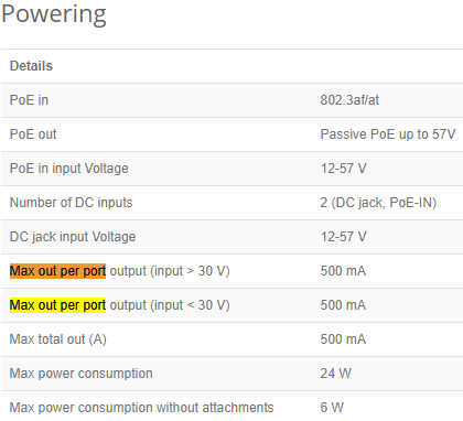

meneldor Публикувано 26 Ноември, 2018 Доклад Сподели Публикувано 26 Ноември, 2018 Здравейте, По спецификация на този рутер е дадено "PoE out: Passive up to 57V". Може ли този 5-ти порт да захрани примерно такава камера, която е дадено, че поддържа 48V 802.3af POE Switch: POE-ONVIF-IP-Camera Адрес на коментара Сподели в други сайтове More sharing options...
NetworkPro Отговорено 26 Ноември, 2018 Доклад Сподели Отговорено 26 Ноември, 2018 до 500mA Камерата са я писали че работи на 2 ампера - Адрес на коментара Сподели в други сайтове More sharing options...

meneldor Отговорено 26 Ноември, 2018 Автор Доклад Сподели Отговорено 26 Ноември, 2018 3 hours ago, NetworkPro said: до 500mA Камерата са я писали че работи на 2 ампера Това е стандартно захранване, но не значи, че камерата се нуждае от толкова. Има един коментар на руски: Quote получил. работает. нахрен poe и требования 12 2 ампер меня просто убивает. реально камера начинает работать от 4.8 вольта. ток максимум 300 миллиампер т.е. от USB повербанка запросто. подсветка начинает работать от 8 вольт. ночной режим камера переходит по срабатыванию подсветки. значит от 5 аольт ночью камера будет работать в цвете. Според мен изходният ток на порта ще и е достатъчен, но никога не съм позлвал POE и нямам идея как да ги накарам да се разберат за напрежението. Ще я включвам с инжектор да не прецакам рутера Адрес на коментара Сподели в други сайтове More sharing options...
Администратор JohnTRIVOLTA Отговорено 26 Ноември, 2018 Администратор Доклад Сподели Отговорено 26 Ноември, 2018 (Редактирано) 12v 1А до 2A = 12w до 24w камера 57v 0.5A = 23.5w изход от етернет Нещата изглежда са на кантар, ако се съди по спецификациите би трябвало да работи ! Редактирано 26 Ноември, 2018 от JohnTRIVOLTA Адрес на коментара Сподели в други сайтове More sharing options...
meneldor Отговорено 26 Ноември, 2018 Автор Доклад Сподели Отговорено 26 Ноември, 2018 То по принцип в уики-то на рутера пише, че има защита, но нещо не ми се рискува Адрес на коментара Сподели в други сайтове More sharing options...
master Отговорено 26 Ноември, 2018 Доклад Сподели Отговорено 26 Ноември, 2018 Обявените стойности на порт са максимално достижими. Обикновено при стартиране на консуматора има пик с малко по-висока консумация. Ако е на кантар може би ще работи но въпроса е до кога ? Analog Audio™ Адрес на коментара Сподели в други сайтове More sharing options...
