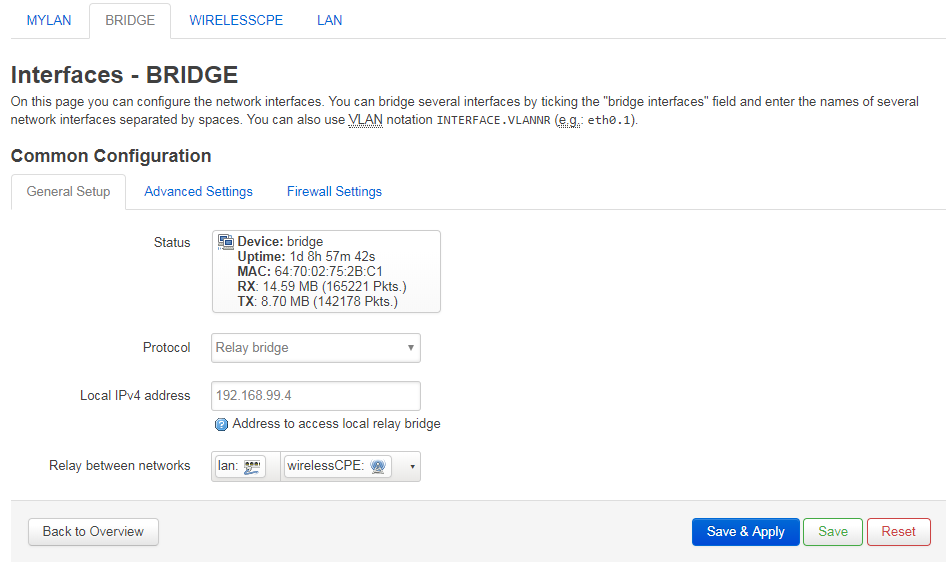

Като инсталнеш Relayed и добавяш интерфейс с него протокол.Слагаш си адрес от локалната мрежа на който ще го достъпваш и вкарваш в него и стейшън радиото коет си се кънектнал и съществуващият лан:
Ето това трябва да се получи.
После си създаваш едно радио с мрежа за теб и го вкарваш в същият бридж !
