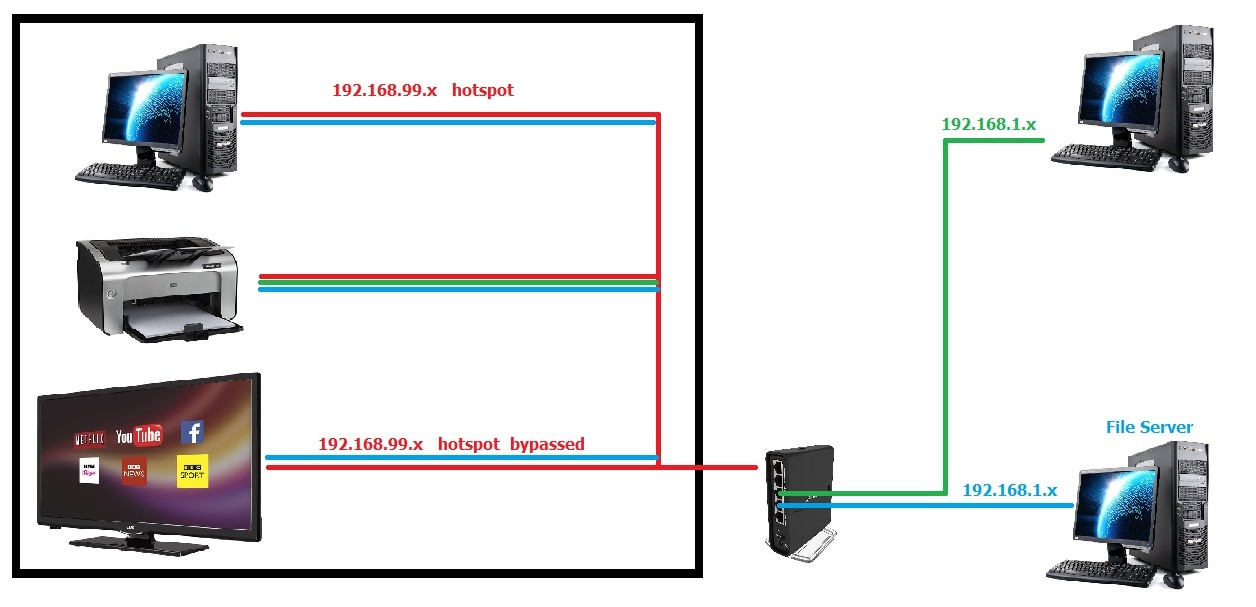

Имам следния проблем - реших да огранича престоя на синковеца пред компютъра, като му разрешавам само по 2ч. на ден в определен интервал от време. До тук ОК. всичко се получи с един хотспот и малко четене в нета. Да, ама се оказа, че принтера остана в хотспот мрежата и от другите устройства не мога да принтирам, а файловия сървър е извън хотспота и филмчетата увисват. Въпроса ми е как да направя така, че всички, независимо от коя мрежа са , да могат да ползват принтера и сървъра?

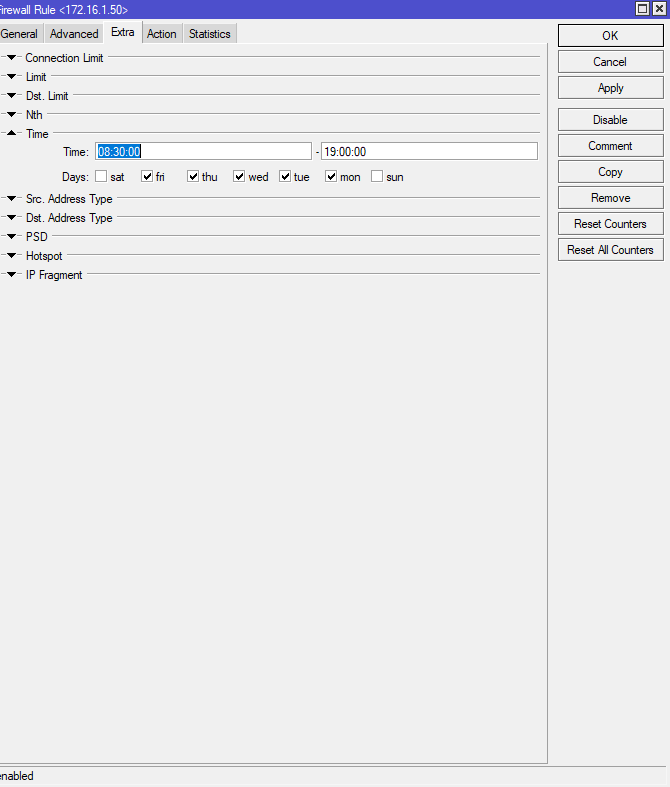

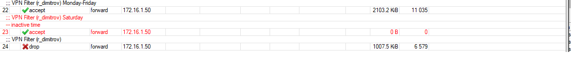

Може да го направиш с правило във firewall-a като ползваш опцията за време в extra, аз съм направил подобна схема. И няма да имаш нужда от хот спот и други схеми.
Редактирано от lcfr

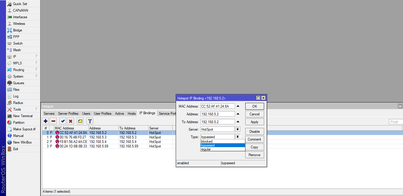

Първо направи IP адресите от DHCP Server статични с цел винаги устройствата ти да получават едно и също IP  и след това в Hotspot (IP Bindings) им дай байпас с IP и MAC. По такъв начин ще имаш достъп до принтери и др. устройства без да минават през хотпсот.
Другия вариант е да добавиш адреса на принтера в Ip bindings и да му зададеш baypassed.
p.s  msboy вече е предложил това решение и поста ми се дублира с неговия. Не съм дочел всички постове, за което се извинявам.
